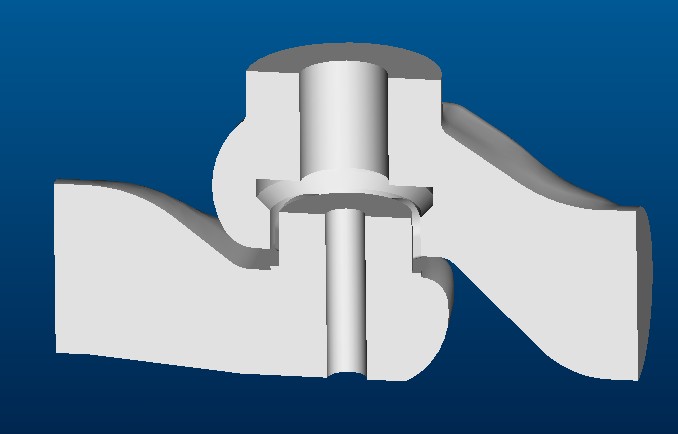

我做的阀门,出入口速度最大不过60m/s,但是里面有小局部速度200m/s多的,请问这种情况,用可压缩的还是不可压缩的模型,我看书上说,0.3马赫之内的可以用不可压缩模型近似,我的怎么算??跪求高人指点

这有什么好愁得?不放心就用可压的算一遍。在通常情况下,200米/秒应该算是可压缩的。不过如果只是局部,可能对总的性能影响不大。

这个应该跟物质的分子结构有关吧,如果是水,200米的速度能认为是可压的吗??

肯定是气体啦,那么大速度,如果是液体,阀门早报了。

是饱和蒸汽,主要是我只会不可压得设置,可压缩的设置的结果不收敛,所以不想用,不知道能不能近似??
