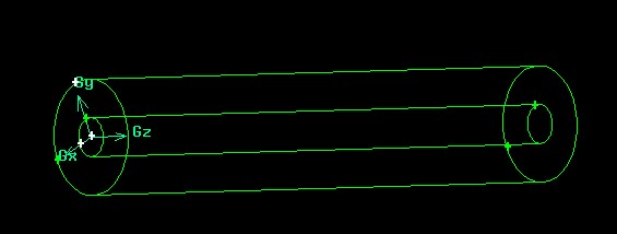

有关气体示踪的问题
大的管道通入A气体,小管道入口通入B气体(在实际中,只有入口的那一个截面,没有后面的管壁的),
请问怎么画网格合适?
假如我想在小管道气体入口那弄一个边界层,请问怎么设置?

在小管道区域反方向画一段圆柱体,与大的圆柱体连接
你不是说实际情况没有小的圆柱体的管壁吗,那你就在大圆柱体反方向画一段小圆柱,然后与大圆柱connect,这样再设置小圆柱的入口边界条件不就行了吗?
网格就随便生成,非结构化最方便,你的模型结构也不复杂。

谢谢您的指导
