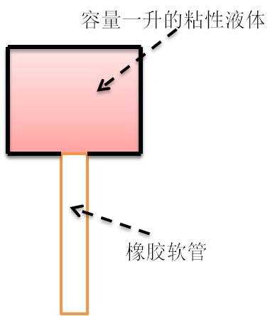

如图一个倒置的桶内盛满粘性液体,连接橡胶软管让液体向下流动。液体的动力粘度为8Pa.s
1。如果靠液体重力向下自由流动,软管直径和液体向下流动速度的关系是什么,是否有这方面的经验公式。最小的橡胶软管的直径估计能是多少。
2。如果用手压住软管的上部并向下挤压,形成内部负压让液体向下流动,这样的情况需要最小的软件直径是多少,也就是软管内径,内部负压和液体向下流动速度的关系。
是否有公式可以计算这方面的问题。谢谢。

不知道有没有这样的公式,反正用fluent是能直接模拟的

mu=8Pa.s,粘度这么高,恐怕很难靠重力流出来吧。
发表于 2010-8-31 22:56:18 | 显示全部楼层
甘油的mu=12.1Pa.s,油漆的mu=0.1Pa.s,水的mu=0.001Pa.s,可以对比一下,呵呵!

这个问题的毛病是物理不清。如果没有流体的不稳定性,即使没有粘性,也不会流出来。因为流体会被大气压托住。
剑桥大学的 福克斯-威廉姆斯 做过一个实验。他通过用声学的办法抑制水面的微小波动,水能呆在一个容器的顶部。
而用CFD计算流体稳定性是有困难的。因为解与起始扰动有关。
发表于 2010-8-31 23:22:21 | 显示全部楼层
我倒没想那么多,从直觉上想,这东西应该跟甘油差不多。甘油我们都见过,你把瓶盖打开,然后把甘油倒过来,它会流出来吗?至少常温下不会吧。

google了一下,楼主说的应该是蜂蜜或熔融的金属。蜂蜜的粘度在3~8Pa.s,也就是说比较干的蜂蜜粘度可以达到8Pa.s,比甘油流动性要好一些,但是也应该是非牛顿流体了。

hehe,如此高的粘性,流动的特性感觉应该像蠕变模型一样比较实际点。
