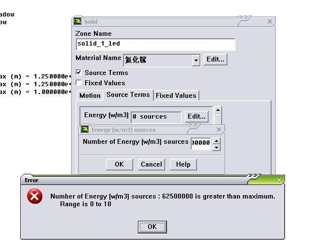

请教个问题 我的solid_1_LED是个体积热源 我是不是在设置边界条件的时候该按下图所示的方法设置呢?但是我的值又大大的超过了Number Of Energy(w/m3) sources的范围。。这是为什么呢?我的设置方法是不是不对啊?望高人指点一下。。谢谢

那个写的狠明白。

谢谢您的回复,我是想知道这么设置错在哪?该怎么改好呢?

NUMBER是个数的意思啦。

先是1个source然后就是source的量。你的个数是0哎。。。

学习最忌讳心浮气躁,你把体积热填到源项个数里,就算你一时马虎填错地方了,看见错误提示也该知道是什么问题了,真不知道你学英语是干嘛用的?
