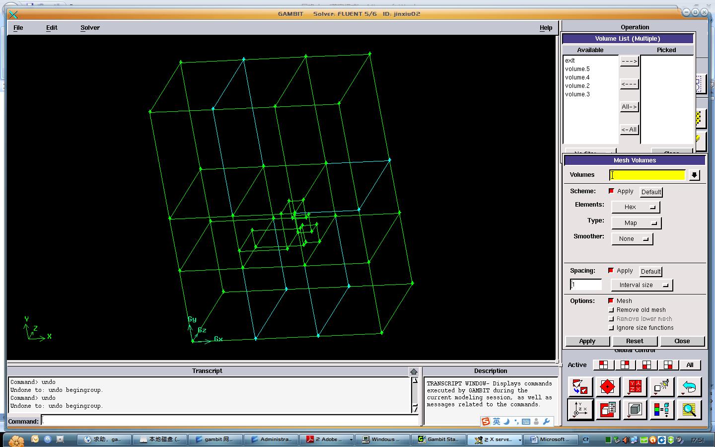

做个一个建筑外的风场模拟,外部是计算域,里面是建筑,是不是要把建筑从计算域中subtract,接着在划分体网格的时候却出错,不知道是不是因为下面的面有中空的部分,请问大虾,体网格应该怎么设置?
上图

做法没错。
建议再建一些辅助面,把计算域切分成若干立方体,然后用map或cooper方式划分六面体网格。

大虾,我在建筑物的四周边缘建了四个面,是通过计算域的四个面复制过去的,然后计算域split with face(real),在下面的选项,选择了connected,但是在划体网格的时候建筑物上方的网格划不了,请问是不是辅助面的设置错误了呢?

两个办法:1再建面,继续分割。2把四周立方体划分好以后,最后划中间那部分,用四面体。

请问大虾,在计算域subtract建筑物的时候,需要retain建筑物吗?
xrs333
xrs333
11024
发表于 2010-8-16 09:27:46
不需要.

多谢大虾,在Fluent导入网格的时候,出现
Unable to allocate storage for 36198656 faces.
Reading Faces: failed while reading section 13.
Clearing partially read grid.
Error: Read aborted due to critical error.
Error Object: ()
这个提示,我疑惑是不是因为我的四个辅助面和建筑物的四周重合了,而建筑物是在计算域内被挖空的,这四个辅助面是否需要做特殊处理,我只是在分割体积的时候选了connect

内存不足.

这个是不是意思我划的网格太多了,我的计算域是255*325*150,单位是米,划分的时候是1M为单位,建筑物大致是80*70*70的L型建筑,请问大虾我应该划分多少单位合适的?
