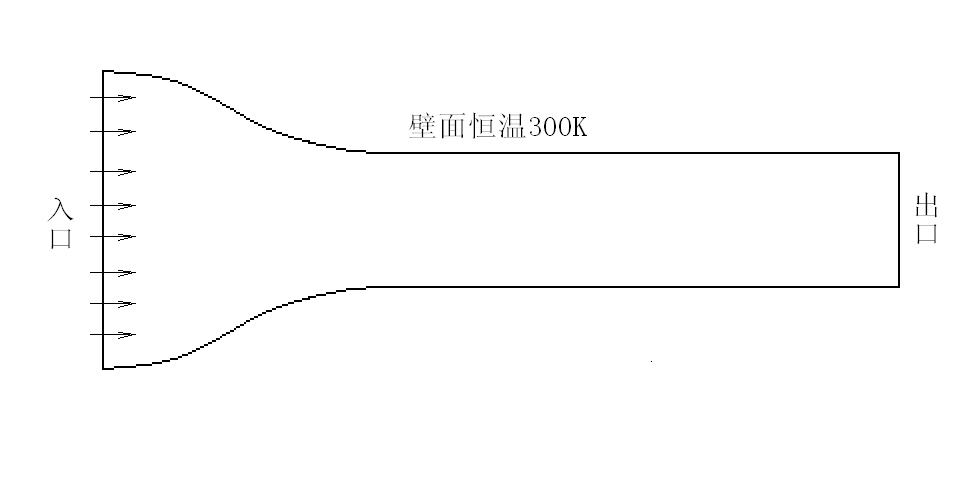

问题描述:收缩管道前有均匀喷雾装置,要求考虑喷雾粒子在收缩段内沉降过程、粒子直径变化,粒子成分为水。
计算条件:
粒子直径:20微米
入口气流速度:100m/s
入口气流温度:-10摄氏度
入口相对湿度:80%
喷雾流量:0.1kg/s
考虑粒子模型为Droplet,在Define-Models-Species-Tran@Rea-面板中,应该选哪个模型啊
要考虑水滴蒸发,合并过程。如果用非预混模型,Fuel用水的话,创建pdf失败,不明白,特请教,麻烦各位指点
发表于 2010-8-11 10:48:36 | 显示全部楼层
非预混模型是燃烧模型。
没有燃烧,用组分输运(species transport)模型。
