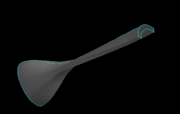

发表于 2010-8-8 16:50:35 | 显示全部楼层 |阅读模式
用UG生成了一个三维管道曲面,如图,一头为圆形,另一头为部分圆弧,中间为过渡曲面。我把它划分成了好几个区域划分网格,但是有的可以,有的划分完有负网格,各位指点一下啊。谢谢了。

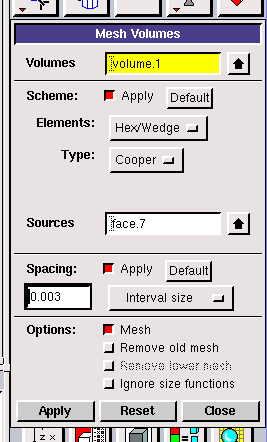

 楼主| 发表于 2010-8-8 16:52:57 | 显示全部楼层
回复 1# maok 的帖子
上面是网格生成的方式,大家看看有什么错误的地方,拜谢了

发表于 2010-8-9 08:40:49 | 显示全部楼层
你这个直接cooper可能会有问题,因为界面在不断的发生畸变

发表于 2010-8-9 10:45:17 | 显示全部楼层
体横切分段,表面纵切分割。

 楼主| 发表于 2010-8-9 10:47:01 | 显示全部楼层
回复 7# xrs333 的帖子
表面纵切分成了好多段 都不行 你说的横切有效不?谢谢版主
发表于 2010-8-9 13:10:26 | 显示全部楼层
能否在 UG 里面多用几条引导线(guide curve)和截面线(section curve)来控制过渡曲面。
还可尝试用不同格式的几何交换文件,如*.x_t,*.xmt_txt等。

发表于 2010-8-10 19:57:51 | 显示全部楼层
用四面体单元划分
ELEMENT选项的最后一项
发表于 2010-8-11 08:23:17 | 显示全部楼层
晕死,你这打开就是几个曲面组成的空腔,根本就不是体,还能用cooper画体网格?
