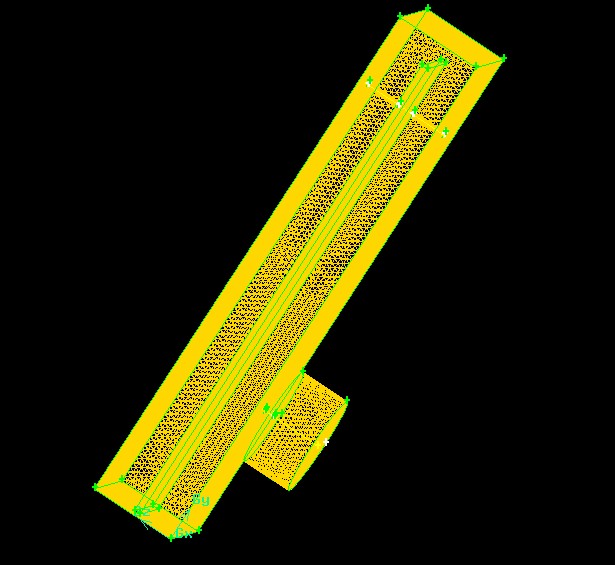

 楼主| 发表于 2010-5-14 08:43:18 | 显示全部楼层
回复 5# 浪子轻狂 的帖子
能帮忙看下吗?这是我分的网格
发表于 2010-5-17 16:33:24 | 显示全部楼层
回复 7# 菜鸟abc 的帖子
看不太清楚,你好像用的是四面体网格吧?网格质量检查了么?
