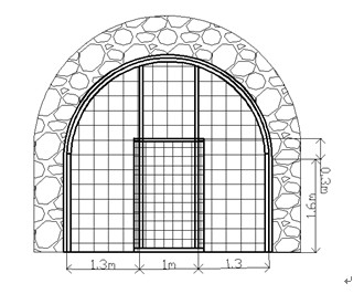

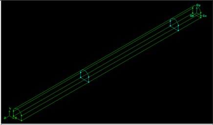

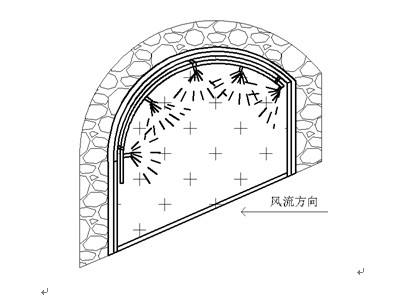

各位大侠,我正在做一个采煤回风巷中利用水幕除尘的模拟,初学者,请你们帮助。我在回风巷距采面10米和50米处分别安装一个水幕,利用它除尘。巷道的简易模型如下附件所示,上面口为进风口,我打算采用混合模型,进口出是风和尘的混合物,以一定速度经过两道水幕,水幕样图附件中有,水幕是巷道截面大小的隔尘纱窗,隔尘纱窗对风流进行过滤净化,煤尘在风流中可以进一步过滤下来,同时依靠喷雾装置对隔尘纱窗进行喷雾,附着在隔尘纱窗上的水膜也提高了对含尘气流的过滤和净化的效果。现在不知道水幕这部分该怎样处理,情各位大侠帮忙,先谢谢了!

fluent是计算流体力学软件,基本模型是单相流体流动模型,求解的基本方程是流动的连续性方程、动量方程和能量方程。在此基础上结合相应的物理数学模型,可以求解传热问题、多相流动、组分输运与燃烧等问题。
  水幕除尘效果取决于水幕除尘过程和除尘机理,比如尘粒如何被纱网阻隔,尘粒与水滴碰撞后的行为,而fluent并没有相应的模型。因此,你恐怕要发展自己的模型。

回复 3# xrs333 的帖子
谢谢版主的回复。我现在考虑把问题尽量简化,如果不考虑纱网的阻隔,把纱网忽略掉看做一平面,只是想做出水幕的的隔尘效果,这样能否fluent用模拟出来呢?在fluent是不是可以反映出水滴捕捉尘粒使粉尘浓度降低呢?
