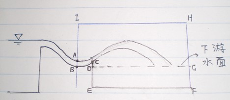

图见附件。我想用VOF模型做一个挑流消能模拟。模拟ABCEFHIA区域,暂时想的是将AB设为速度进口(VELOCITY_INLET),BCEF设为边壁(WALL),AIH设为压力进口(PRESSURE_INLET),在初始条件中将DEFGD区域设为全是水,其余部分设为全是空气。但这样的话我不知道FH应该设为什么边界类型,前面已经有了PRESSURE_INLET,不能将FH设为OUTFLOW,而且FH段又有水又有空气,如果设为压力出口(PRESSURE_OUTLET),我又不知道在Fluent中的边界条件的参数该怎样设置。
       其实我这个是做了简化,因为实际情况中下游水面肯定是波动的。不知有没有人做过挑流的模拟,请高手指教。非常感谢。我QQ569168463,也可QQ或发我QQ邮箱交流。

你这个题目边界可以用不同的办法来设定,AIH可以设定为pre-out,HF也是pre-out,有回流是肯定的,但是对你想关心的挑流区域影响不大。你也可以设置为明渠流模型,在HF上定义水池水位的高度。
