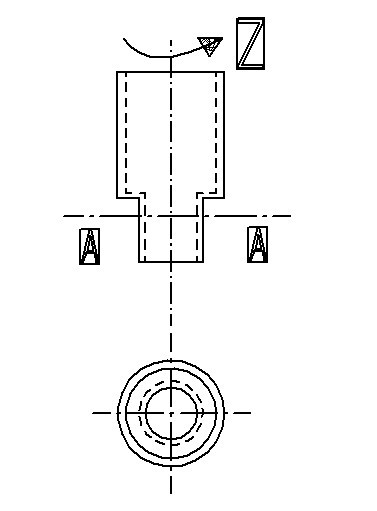

这样的一段管子,A-A面是浸入水中的,管子是旋转的(绕Z轴),能把水提上去吗?原理是什么呢?能提多高呢?如果在细管处加一个叶片随管子一起旋转(做成离心的或者轴流的结构)能让水提得更高吗?,如果不能有没有什么结构能让水提得更高呢?
    婆婆妈妈的问题很多,麻烦各位大虾了。

发表于 2010-3-2 05:36:07 | 显示全部楼层
势流?这也太高深了吧。我来点简单的吧。
如果要把水往上提,那么装置对水的作用力就是向上,而水对结构的作用力是向下(牛顿第三定律)。
如果只是个直管,那么所有的力都是水平方向的。因此,是不能把水提起来的。虽然由于旋转,管中的液面是个曲面。平均高度应该是零。
但现在管子有个台阶,这时管子就有可能承受向下的力。如果AA处的水的曲面能够达到这个台阶,那么在这个台阶上的水面又形成一个曲面,把水进一步抬高。如果有更多的台阶,水就能被抽上来。
按照这个分析,更合理的形状是一个锥形的装置。通过旋转,能够把水吸上来(其实就是甩出来)。
我这里没有分析效率。有没有人愿意试试。
如果要优化效率,这个锥形曲面的最佳角度是什么?

发表于 2010-3-2 05:39:31 | 显示全部楼层
如果在管中(AA面以下)有叶片,那就是个轴流泵。当然能把水抽上来。这个大家可以看标准的水泵的设计书和教材。

谢谢大家的回答,尤其是这么早就起床的人 “ 2010-3-2 05:36 ” 如果上面的粗管足够长,做成轴流泵是能增加提水的高度吗?

其实我对流体力学了解不是很多,我知道这种管子是利用离心力的原理,但是如果是轴流泵不知道是什么原理,而且网上都说轴流泵的扬程一般比离心泵的低,难道加装叶片还会使扬程降低吗?

回复 8# GEEK1204 的帖子
离心泵和轴流泵都有叶片。如果是单级的话,一般离心泵能够达到较大的扬程。但轴流泵很容易做成多级的。也应该能有大的扬程。

看样子还得再写点。没有叶片的管子,不管转速多快,是不能当水泵用的,就算能抽起一点水,效率也会极低(可能也就比零大)。
有叶片的才是泵。虽然单级轴流泵扬程低,多级不就可以了吗?轴流泵的流量比离心泵大很多。两者的效率则差不多(可能轴流泵稍高一些)。两者之间没有好坏之分,只有用处不同。
