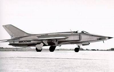

发表于 2010-3-2 20:46:30 | 显示全部楼层
强五

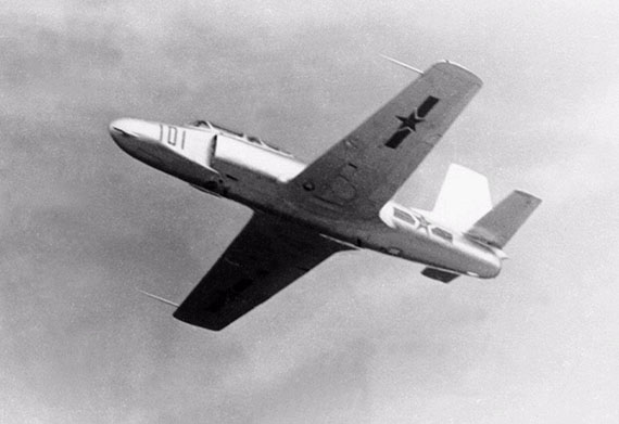

发表于 2010-3-2 20:48:50 | 显示全部楼层
歼教一

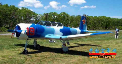

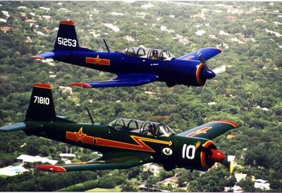

发表于 2010-3-2 21:20:35 | 显示全部楼层
最后是大名鼎鼎的 初教6
这东西可是世界各国的飞行员都喜欢的飞机。

发表于 2010-3-2 22:51:37 | 显示全部楼层
还是初教6
这张好看点。
 楼主| 发表于 2010-3-2 23:28:33 | 显示全部楼层
初教六确实经典,当年我们上飞行力学课的时候,我们老师的手里就拿着一个初教六的模型给我们做讲解。
发表于 2010-3-2 23:42:05 | 显示全部楼层
我也是只知道初教6不错。到底为什么好,我并不清楚。也许站长挑几个容易说得清楚的设计特点,解释一下?
 楼主| 发表于 2010-3-3 10:22:03 | 显示全部楼层

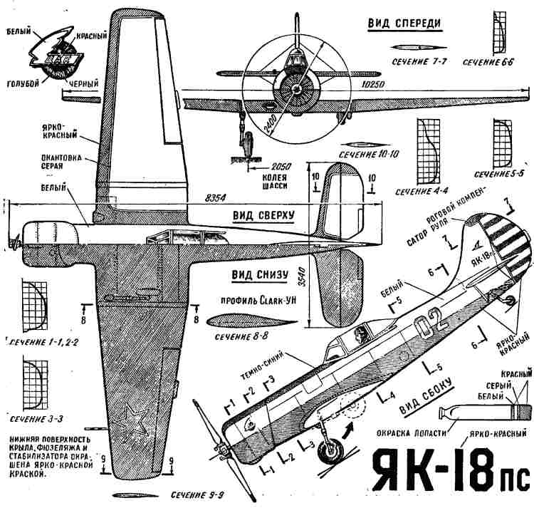

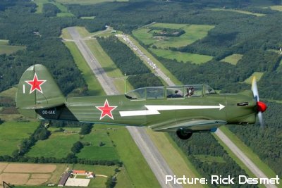

初教六实际上脱胎于雅克18,总设计师是程不时先生。当时主要修改就是起落架(后三点改前三点)和发动机,起落架改善起降性能。修改发动机一方面增加拉力,另外记得加装了整流罩,使阻力下降很多。优点嘛就是飞行平稳,操纵性能很好。国外飞行员反映说初教六很“忠诚”(程不时《天高歌长》),大概就是这个意思。我还听说有飞行员用初教六打赌,说可以用初教六的机翼粘上河沟里的水,结果还真就开着飞机低速划过河面,降落的时候机翼上还带着水。表明初教六的低空低速性能非常好。初教六还是国产飞机出口量最大的一种机型。
 楼主| 发表于 2010-3-3 10:24:25 | 显示全部楼层
雅克18
 楼主| 发表于 2010-3-3 10:25:26 | 显示全部楼层
雅克18三视图
 楼主| 发表于 2010-3-3 10:27:26 | 显示全部楼层
从三视图上看,很明显初教六还增加了外段机翼的上反角,这样横滚稳定性更好一些,抗野蛮操纵的能力应该也更强,这大概也是说这种飞机“忠诚”的原因。
