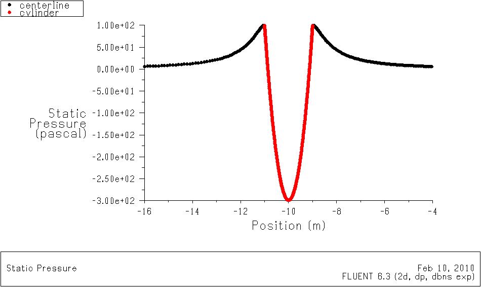

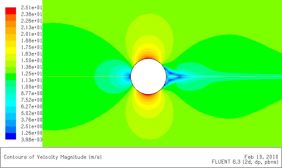

本来是想试试算别的东西的。想先试试无粘的情况。我先用FLUENT, pressure based solver,流体是无粘不可压得。结果后面总是有明显的尾迹。
这是速度分布
 楼主| 发表于 2010-2-24 01:11:19 | 显示全部楼层

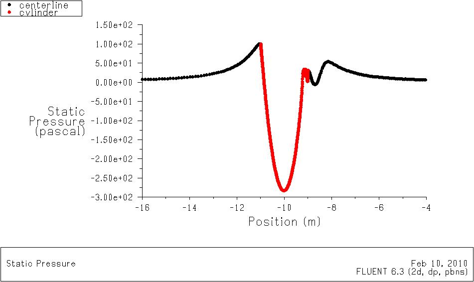

这是沿中心线及圆柱表面的压力分布
 楼主| 发表于 2010-2-24 01:13:47 | 显示全部楼层

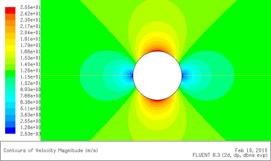

改用显式的时间推进法(density based solver)得出的速度分布
 楼主| 发表于 2010-2-24 01:15:13 | 显示全部楼层
压力分布
 楼主| 发表于 2010-2-24 01:21:45 | 显示全部楼层
总结
没想到啊,基于SIMPLE的solver,对与这么个简单问题,还有困难。我想这不是由于FLUENT的问题,而是方法的问题。也就是说,SIMPLE方法有相当大的格式粘性。所以,如果流体的粘性比较大的话,SIMPLE方法可能还行。如果想要知道无粘的解,用SIMPLE方法得出的解可能误差不小。

发表于 2010-2-24 23:09:39 | 显示全部楼层
回复 13# 通流 的帖子
恩 我算了一下。和您得到同样的结果 就是有尾迹。请问这个结果应该是什么样的?
[ 本帖最后由 mumu8888 于 2010-2-24 15:28 编辑 ]
 楼主| 发表于 2010-2-24 23:22:10 | 显示全部楼层
回复 14# mumu8888 的帖子
喂,这是无粘不可压的。理论上阻力和升力都是零啊。而且所有的解都是相似的。
我没有无粘的解析解。但流场是上下左右对称。如果要更严格的对比,就要看总压是否不变,应该是全场的总压是均匀的。
