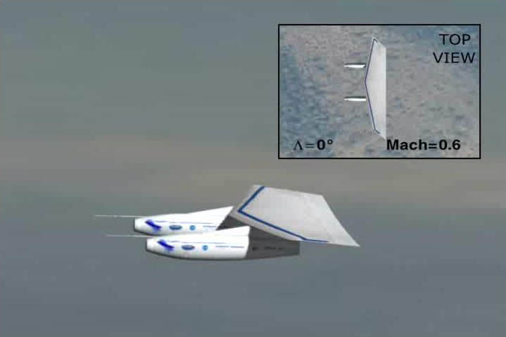

发表于 2010-1-6 21:57:23 | 显示全部楼层

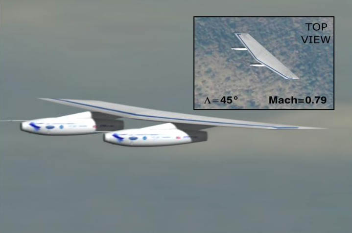

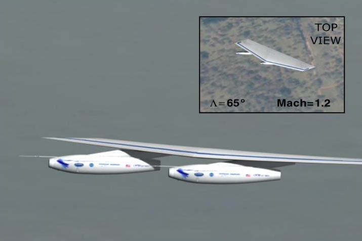

Oblique Flying Wing
Northrop Grumman's concept
发表于 2010-1-6 21:59:05 | 显示全部楼层
45°时
发表于 2010-1-6 22:00:43 | 显示全部楼层
65°

发表于 2010-1-7 10:35:17 | 显示全部楼层
底下那个就是我说的那个东西。这东西气动上问题不大。问题是结构振动,飞行稳定性控制,及动力系统与飞翼的链接。发动机短舱是可以调整方向的。
Northrop Grumman已经有个能飞的模型了。型号什么时候出来还不清楚。下一代的飞机很可能是无人的。有没有无人操作的能力,很可能是决定下一代战机的最主要的因素。

 楼主| 发表于 2010-1-7 11:12:13 | 显示全部楼层
哦,我觉得还不大一样。我那个图片上的oblique wing有垂尾,控制起来要简单的多。Grumman那个应该是用B-2那种主动控制技术。这类飞机我觉得最难办的应该是起落架的设计。
