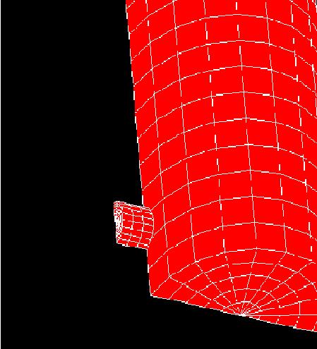

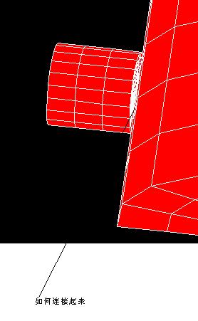

哪位大侠告诉我,在STAR-CD中曲面怎么跟平面连接啊?

问题描述得太简单了,最好附个图,不然别人没法回答的。

这个可以用vpro命令来投影,就是把小圆最靠近大圆的那一圈点投影到大圆上。然后couple
ccut是在启动了pro-am后才可以用的命令。
