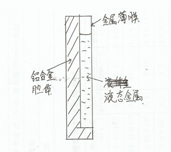

请教各位,我有一个这个问题,如附件所示。液态金属储存在一个腔里,腔的一面是很薄的金属薄膜,请问fluent能模拟液态金属在重力的作用下产生的压力对金属薄膜变形的影响的吗?

不能。
考虑液态金属的流动吗?如果不考虑,这只是一个金属薄膜的静力学问题,不是流体力学问题。如此,题不达意。

要考虑金属的流动吧。在重力的作用下,金属有向下流动的趋势。如果金属薄膜变形向外膨胀,金属液面会向下移动。

考虑非稳态过程?

不考虑非稳态

有自然对流?
如果都没有,又是稳态的,那就不会有流动。

是这个样子,你认为可以用ansys模拟吗

讲方法,不要讲用什么软件。
用有限元法可以算。但要注意,如果薄膜变形大的话,应该用非线性单元。
