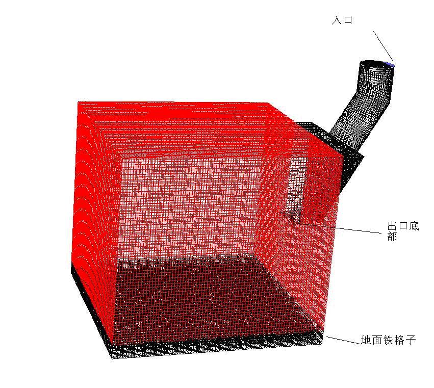

我最近一直在做气固两相流的模拟。颗粒相浓度较高,可达40%左右。请看示意图一,粉状颗粒以一定的速度进入,冲击到出口底部而分散落到地面上的铁格子里。借此来研究粉状颗粒的分散效果。可是实验结果显示,颗粒只集中在一块区域,如而模拟出的结果却是左右对称两块区域。
我采用k-e湍流模型,per phase设置,其他默认。颗粒相设置是
granular viscosity:gidaspow
granular bulk viscosity:lun-et-al
frictional viscosity:schaeffer
angle of internal friction:30
friction pressure:based-ktgf
friction packing limit:0.5
其他为默认。
另外,空气相的粘度为默认,颗粒相设为1.72*e-5.
请高手指点,是不是颗粒相粘度太小了,还是颗粒相的设置有问题。
还是要把壁面粗糙度调大点,增加阻力,减小出口处的颗粒速度。
请大家不吝赐教,谢谢!

朋友,你很认真。我也做过第二相很密的euler两相流问题,对你这个问题我有几点自己的猜测,不过只是一点想法而已。
1.你可以试一试mixture紊流模型,不要单独求解每一相的k和e,因为这个问题明显涉及相的分离。
2.对于第二相很多的情况,可以用syamlal-obrion方程来求解granular viscosity。
另外在设置相间曳力的时候可以用syamlal-obrion,对于流化床来说,这个方程可以很好的考虑相间的曳力
至于粗糙度的关系我不太清楚
还有一些设置细节问题,希望你好好检查一下,保证设置准确
以上意见仅供参考,祝你尽快做出来!
