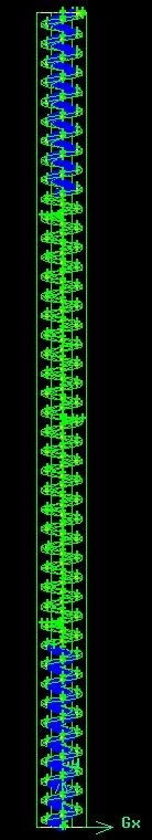

我用gambit做一个很长的三维模型,网格划分不了,所以就割成几段划分,网格画成功后,导出网格时出现错误:A default (unspecified) continuum entity was created.
                                        A default (unspecified) boundary entity was created.
ERROR:An incorrect mesh has been stored.check mesh quality before export.
ERROR:Volume volume.8 has incorrect mesh at Face face.211.
我再把分割的体合并到一起,虽然能导出网格,但是在fluent读入网格时又出现错误:
Error: no cells in zone, id = 0, ind1 = 1, indn = 0Reading Cells: failed while reading section 12.
       Clearing partially read grid.
Error: Read aborted due to critical error.
Error Object: ()
Error: Error reading "D:gambit41.8quan.msh".
Error Object: #f
请高手们帮帮忙,这个模型我已经做了1个月了,网格这总是出问题!

 楼主| 发表于 2009-11-10 14:26:30 | 显示全部楼层
求助
希望版主不吝赐教!非常感谢!这是划分网格之后合并到一起的。

流动是上下方向的吗?是否是充分发展流动与换热。如果是,何不用周期性条件。
 楼主| 发表于 2009-11-10 15:05:40 | 显示全部楼层
上面是入口,下面是出口,流动没有换热,是通过螺旋进行气液分离!
 楼主| 发表于 2009-11-10 15:09:31 | 显示全部楼层
螺旋片上有小孔,气体从小孔向上流,液体向下流。
发表于 2009-11-10 16:12:31 | 显示全部楼层
哇!还是多相流,那么复杂的结构,要多大的模型啊!先把任务总体评估一下吧。
 楼主| 发表于 2009-11-11 09:11:14 | 显示全部楼层
回复 7# xrs333 的帖子
模型很大,一米多,现在的问题是怎么样把分段的网格合并到一起。这个模型必须要分成几段才能划分网格,合并之后网格是不是还能保留?
