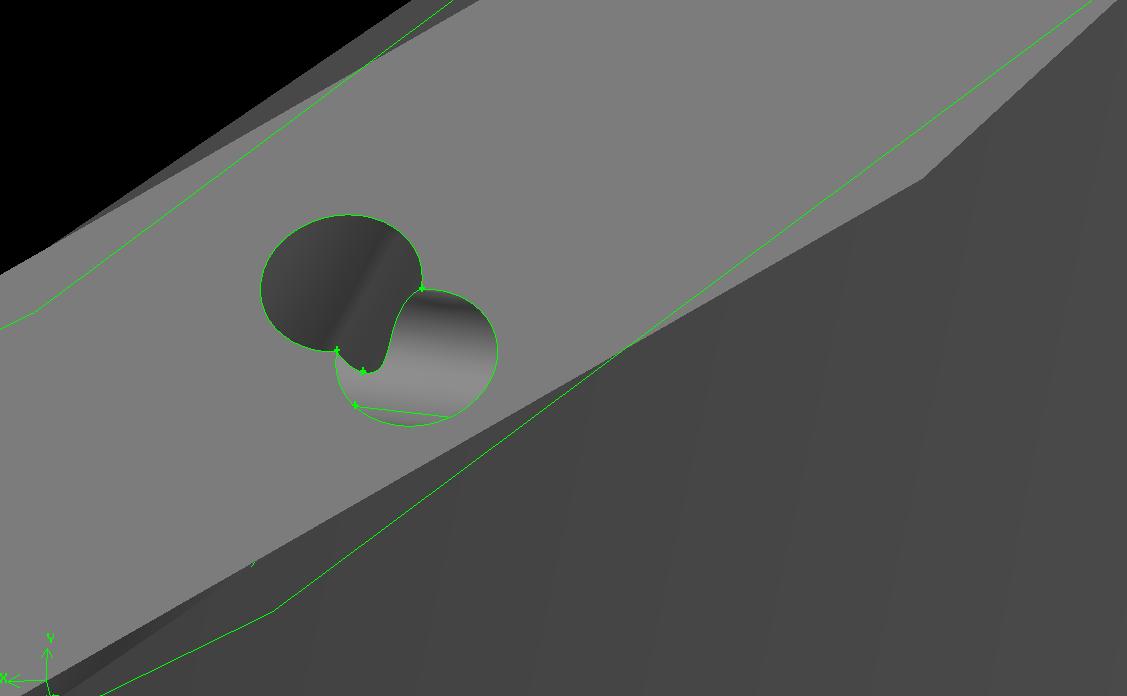

在周期性边界条件的设置,我在进行面link的时候出现这个提示:cannot link faces face.343,face315, due to all loops of edges not being specified. 我把两个面上所有的点都选择上了,也是出现这样的提示附图是两个面的视图,请xrs333版主和各位大侠帮忙解决下,谢谢!

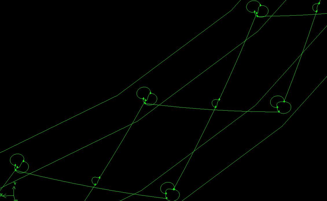

上面的是填充了的图,另外一个是没有填充的。图示是一个基本单元,两个面之间想用的是旋转周期性边界条件。

每个面上选一个点,保证这两个点是相对应的!
发表于 2009-11-9 12:57:06 | 显示全部楼层
图的立体关系没太看懂,但似乎上下两个面不具有旋转周期性。
