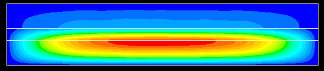

求解一个多层的圆柱体散热的过程(夹心饼干型),中间层导热系数很低,两边层很高,相差两个数量级,因为圆柱轴对称,所以只画了二维的平面图,整体初始温度和开始后表面温度已知,求解一个二维非稳态导热模型,但是画图出来后确发现温度场分布沿轴的方向不对称,温度场上疏下密,(事实上由于上下几何对称,轴向也应该沿夹心饼干的中心面对称的),百思不得奇解,但是如果更改中间层材料的导热系数,变成接近或者大于两边层的导热系数,就完全对称了……现在是满脑子问号啊,求各位大侠帮忙,感激万分~
具体如下图:

轴在哪里?

这个问题应该用轴对称模型啊

可能对称轴没有设好!
