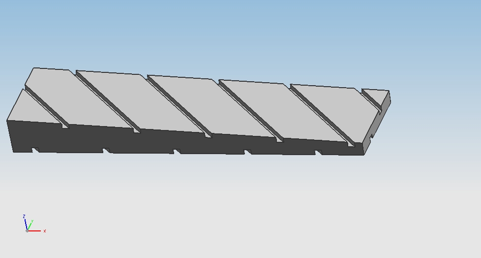

在线急等:这个结构如何划分网格呢?用gambit

在线急等:这个模型如何划分网格呢?用gambit

分区:斜着切成三段,中段可以用cooper方式。或者能不能简化成2维?

二维是不可能简化的,如果仅仅分成三段,则凹槽底部不好进行边界加密处理!很困惑呀!

以上表面和下表面为源面,cooper划分。不过需要分区,很繁琐

是的,怎样分区呢?

ICEM针对此模型能画出高质量的六面体网格吗?

size function
认为开槽部分用size function,局部加密能解决吧

具体如何局部加密呢?局部加密的话容易造成中间部分无法划分网格

如果用icem的话,还是很easy的。

将该模型沿凹槽底部面切成三层,再沿凹槽侧面斜着纵切成很多段,然后各个体就好划分多了。

ICEM比较好画,而且质量会很高,在三角区域做Y网格。
