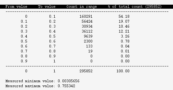

在网上看了下原因 说可能是边界条件或者网格的原因
网格质量还在允许的范围内 难道是边界条件问题?

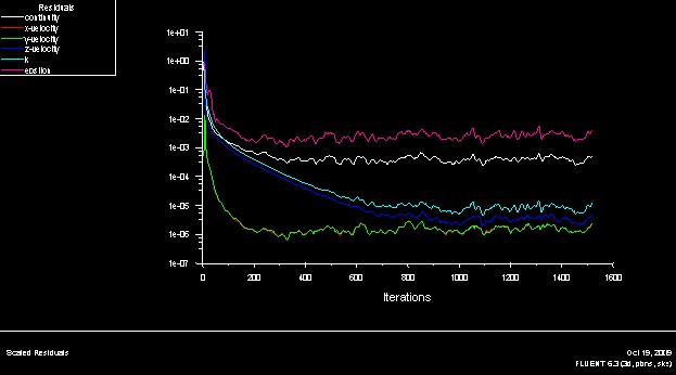

 楼主| 发表于 2009-10-19 20:25:56 | 显示全部楼层
残差图上可以看到  参数在一定范围内不断波动 就是不继续收敛了。。。
