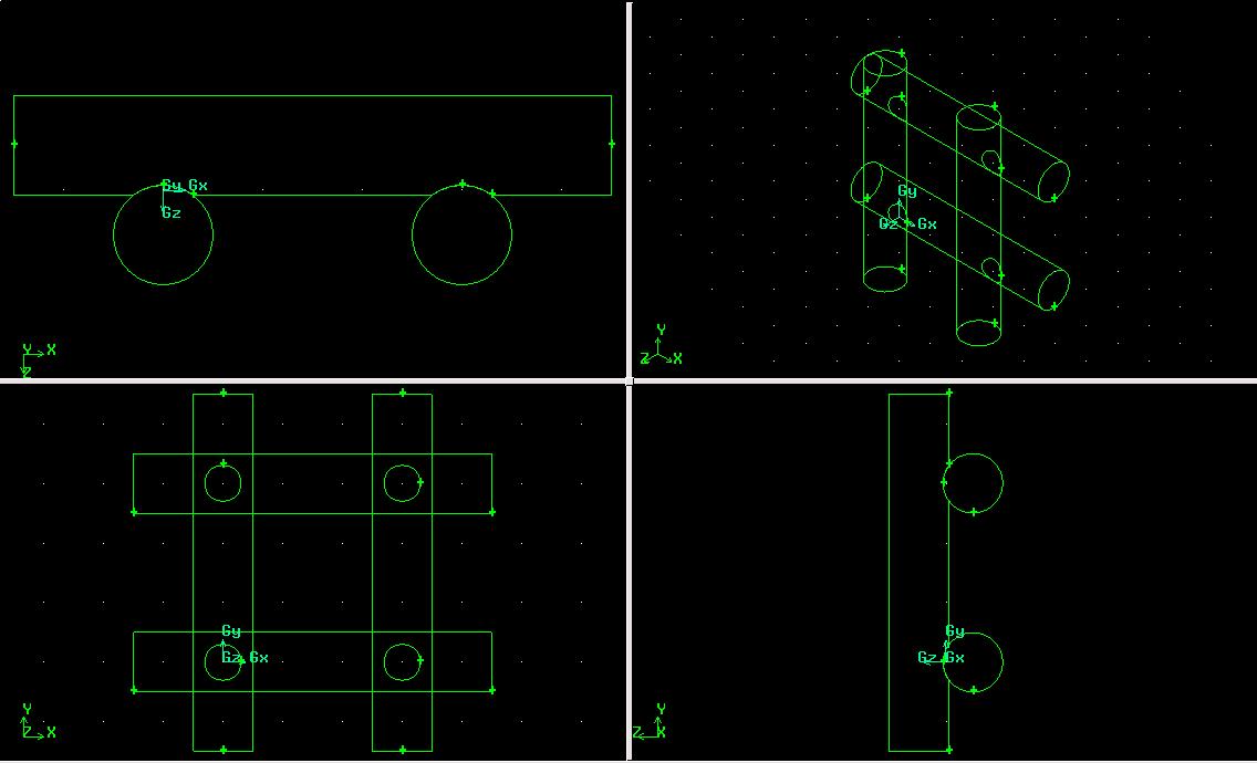

我是一个新手,我现在做的是水流从一个障碍物流过,考虑障碍物对水流速度及其压强的影响。图示是障碍物一个基本单元的视图,请教高手最少用多少个网格能把这个单元划分出来呢?另外我还想问一下将单元连同网格一起复制后两者的界面应该怎么处理呢?界面的存在会不会对整个障碍物有影响呢?望高手多提宝贵意见,谢谢!

我想这是网状物的一个单元,圆柱状的是网丝。那你计算域应该是流体区域,你首先要考虑计算域及其边界条件的确定。

我所选择的计算域是在所画的网外面再附加一个立方体(厚度略大于网状物的厚度),其中一端为压强入口,另一端为压强出口。将所画的网状物在Specify continnum types定义为固体,这样可以吗?

1. 确定计算域及其边界条件的时候,首先要了解所研究对象的行为。
2. 网状物可考虑利用周期性(periodic)条件。
3. 如果只计算流场,计算域不必包括网丝,也就是要把它“抠掉”。

我用subtruct工具把里面的网状物除掉了,可是在运行case check 的时候,提示Gride中skewness too high,请问应该怎么修改呢?对后续的计算结果会有什么影响呢?还有周期性条件该怎么用?我四个方向都有周期性,周期性条件该选择哪些区域呢?我的入口和出口怎么选择呢?谢谢!

先作几个例子、看看用户手册。
