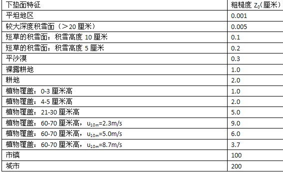

谁那有下垫面粗糙度数值啊,急需,我也有份,但是好像不大准,尤其是市镇、城市的地表粗糙度。下面是我的,请高人指点对不对,提供个新数据,非常感谢!!!!!!
