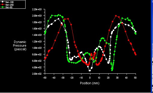

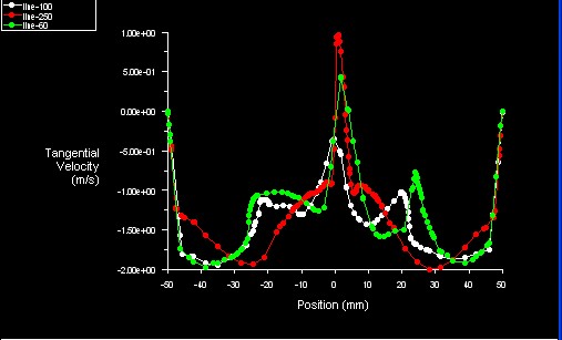

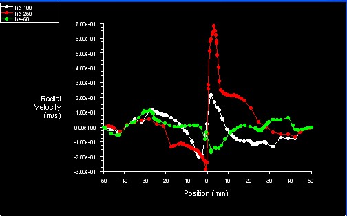

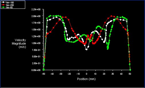

你现在的计算结果中,流动以旋转流动为主,特别是上部,轴向速度很小,径向速度更小,如忽略径向速度,有
dp/dr=rou*Vt^2/r
dp/dr为偏导数,Vt为切向速度。所以速度和压力都是外围大,中间小,合理。
没有看到滤网前后明显的压力降,这不合理。模型中出现这种现象是因为通过多孔介质的法向速度(轴向速度与径向速度之矢量和)比较小。模型对实际模拟得不好的原因有几个:网格质量,特别是多孔介质区及其附近的网格质量;滤网阻力特性的各向异性和非线性;实际多孔介质材料表面是非常粗糙的,而切向速度是很大的。

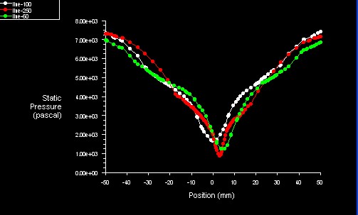

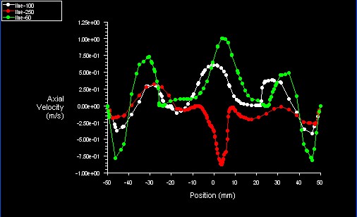

wuming2723628
wuming2723628
1015
发表于 2009-9-22 14:51:14
我设置的xy方向的阻力系数相同,z方向的数量级大两个,这样保证了z方向的阻力系数无限大,滤网的粗糙度为缺省值,下面是在多孔介质区域取的几条线,模拟的结果只有切向和动压经过多孔介质出现减小,其他的怎么没有减小的趋势呢?

xrs333
xrs333
11024
发表于 2009-9-22 17:32:42

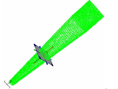

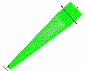

你的问题多孔介质参数的定义应该用圆锥坐标(conical)。
关键是考虑物理实际中多孔介质是如何使能量损失的。
wuming2723628
wuming2723628
1015
发表于 2009-9-22 22:08:45
在物理模型中,xy轴透过流体,z轴阻力无穷大,所以该方向设置大两个数量级,fluent全攻略中说大2~3个数量级。定义圆锥坐标我也试过了,但是在面板中我不能够用鼠标调整矢量方向,还请赐
xrs333
xrs333
11024
发表于 2009-9-22 23:55:11
为什么z向无穷大?是不是表示编织滤网,那应当是除了法向外的方向都无穷大,对于圆锥坐标,切向应无穷大。当然不一定无穷大,有准确实验数据最好。
定义圆锥坐标直接给方向矢量就行。

那我猜滤网的实验数据只有垂直方向的。
圆锥坐标应该可用,方法是选择conical选项,然后给定圆锥半角、锥轴线矢量、轴线上一点。这时,方向1为锥轴向,方向2为与圆锥表面垂直方向,方向3为轴向,这样根据实际给定各个方向的阻力系数。
再提示你虑网表面的粗糙对你滤器内锥空间中的液体的流动有较大阻力,应予考虑。
