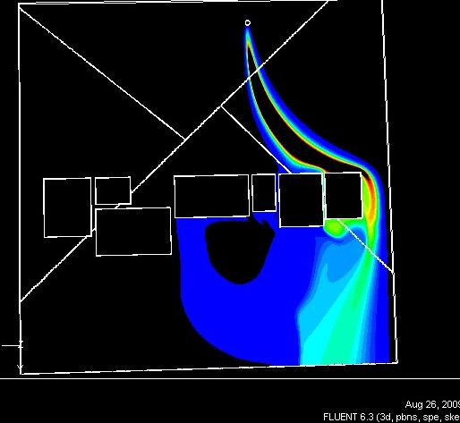

请问,在用Fluent模拟大区域污染物扩散时,迭代过程中出现了这些:
Divergence in AMG Solver,
divergence in species 1
floating point error。
怎么回事啊,恳请高手指点

晕,俺知道发散了,可是问题出的哪里呢,难道应该用保守的松弛因子?
还是模型有问题,请高手指点。

楼上说得对,但“头”在那里?问题的根源是你的模型unphysical,不符合物理实际。

我做的是储罐泄漏后在城市中污染物扩散的模拟,区域比较大,模型尺寸是1600m*1600m*20m  ,房屋与房屋间距一般为20m左右。如图所示。
房屋之间interval size为1;
最右端密度比较大的那个区域建模型时以为苯不可能从那经过,画的比较粗糙,interval size为3,但是整个模型基本是结构化网格(Map);
最上端那个面边界类型为Velocity inlet(风入口);
紧接的那个小圆柱上端是苯蒸汽泄漏口,边界类型为mass flow rate;
最下端那个面是出口,边界类型为pressure-outlet;
其余的面均默认为墙壁(包括两侧的面)。
你看到的在上面图中的斜线实际上并不存在,由于我用四核并行运算的,所以出来了那四个区域。
那些长方体全是建筑物。
谢谢高手。

我把边界条件类型改了一下,就好了。本来模型两侧及天顶被我设成了wall墙壁,后来改成了pressure-outlet出口 就可以了。因为我做的是污染物扩散,只有把空间设为敞开的区域才合理,以前设的不合理。
