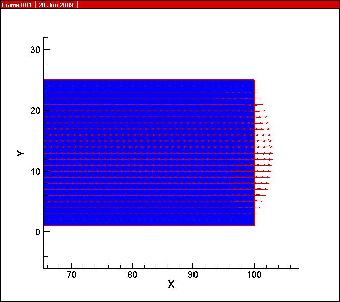

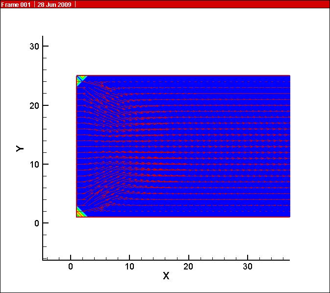

用LBM方法计算Poiseuille流时,入口用的是速度边界条件,出口用的是压强边界条件,结果算出来不理想。

回复 1# liuwei870313 的帖子
图片显示应该是出口边界的处理出了问题,不知道你是怎么处理的。另外,对于Poiseuille流,好像很少使用这类边界条件吧(入口用的是速度边界条件,出口用的是压强边界条件)

原帖由 hustczh 于 2009-6-28 22:30 发表
对,所谓Poiseuille流,指的是由压差驱动的流动,进出口有压差,速度采用周期性边界条件,这种流动有解析解。
楼主的这个流动,只是一种普通的二维流动,不应该叫Poiseuille流。但类似流动,建议用速度入口(给u)、充分发展出口边界条件来算算。

回复 3# ywang 的帖子
他这个程序没有问题,如果按照它描述的边检条件,结果就是对的。
如果是真的Poiseuille流,边界条件应按3楼所说的做

已知进口/出口的速度(压力),可以计算出相应的未知的分布函数和压力(速度)。
具体可参考Zou and He的paper,"On pressure and velocity boundary conditions for the lattice Boltzmann BGK model" Physics of Fluids, 9(1997) 1591-1598

定性上看没啥问题,但感觉入口段挺短的,楼主最好自己定量比较一下。此外,入口那两个颜色很亮的角点是怎么回事?楼主冒出来说一声儿呗。

顶楼的那个case,入口是均匀流速,不是抛物线,,,

回复 11# ywang 的帖子
呵呵,楼主不是想算波努力流动吗?  双速度边界或者单边速度边界,速度可采用分析抛物线分析解。 如果采用均匀速度边界,应该可以在远离边界处得到相应抛物线分布。
