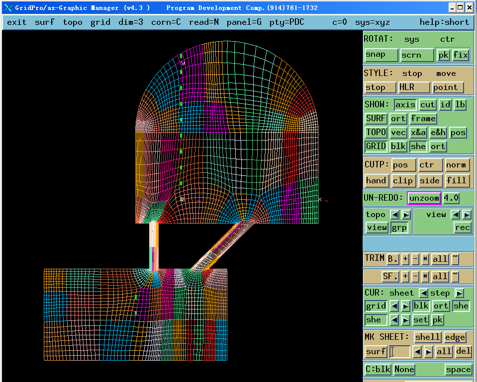

发表于 2009-4-3 15:35:55 | 显示全部楼层 |阅读模式
还请不吝赐教!!!!比较急
柴油机分隔式燃烧室
柴油机分隔式燃烧室

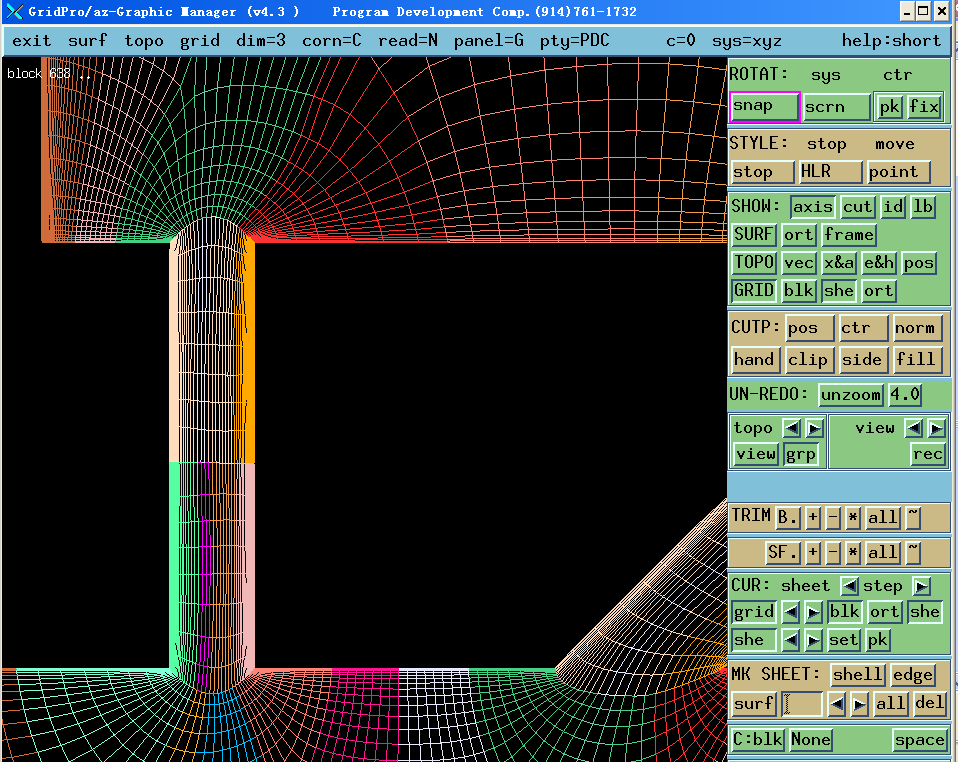

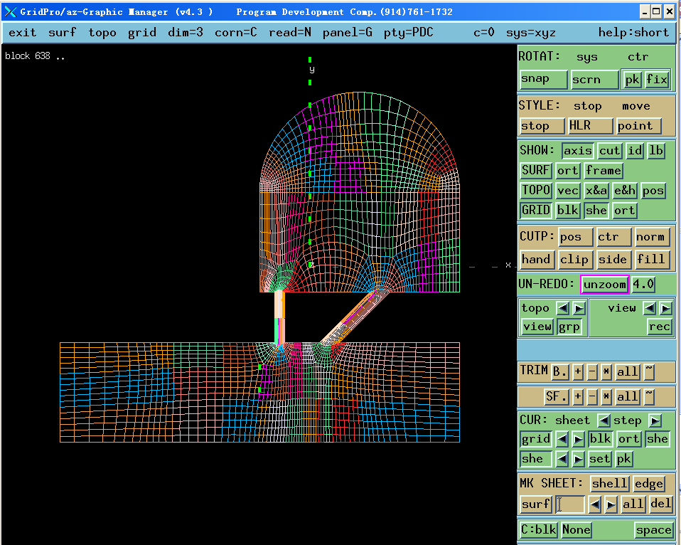

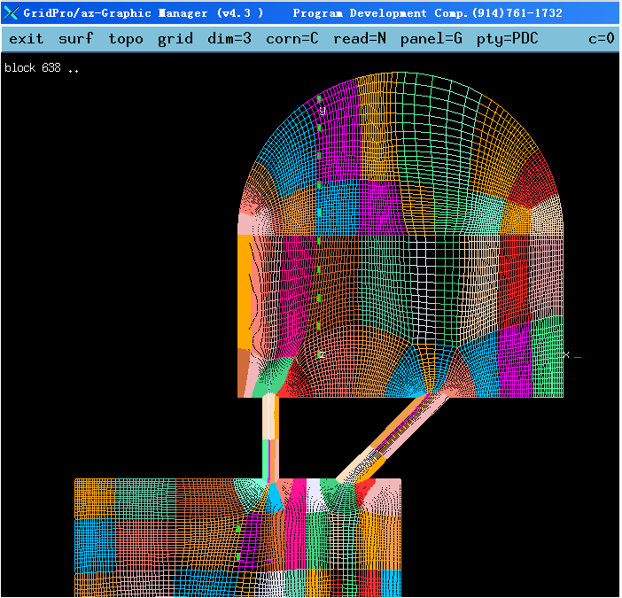

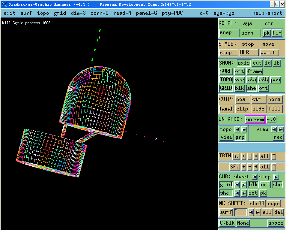

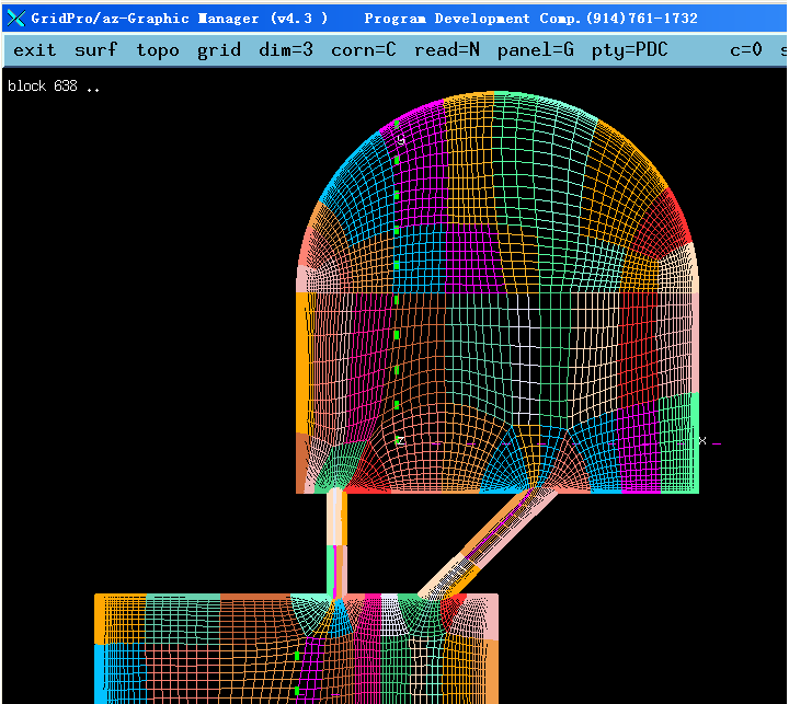

哈哈,楼主是新手,怎样生成网格要看用途对网格质量的要求,以及所用的软件,每个软件的策略不一样
发表于 2009-4-4 10:47:34 | 显示全部楼层
对于网格的数量,可以非常方便的随意调整
发表于 2009-4-4 10:48:47 | 显示全部楼层
还可以随意加密边界
发表于 2009-4-4 10:50:10 | 显示全部楼层
外形变了也没关系,不需要作人工操作,简单运行一下软件,网格就能自动生成,
发表于 2009-4-4 10:51:16 | 显示全部楼层
全部是高质量的6面体网格
 楼主| 发表于 2009-4-5 10:07:00 | 显示全部楼层
回复 7# gridprodd 的帖子
你这个网格是怎么做的??是用这个软件自动生成的??

发表于 2009-4-5 10:36:10 | 显示全部楼层
GridPro这么强大!.............
发表于 2009-4-5 19:33:26 | 显示全部楼层
gridpro 提供宏,但不能自动生成,但是效率很高,且网格质量好。

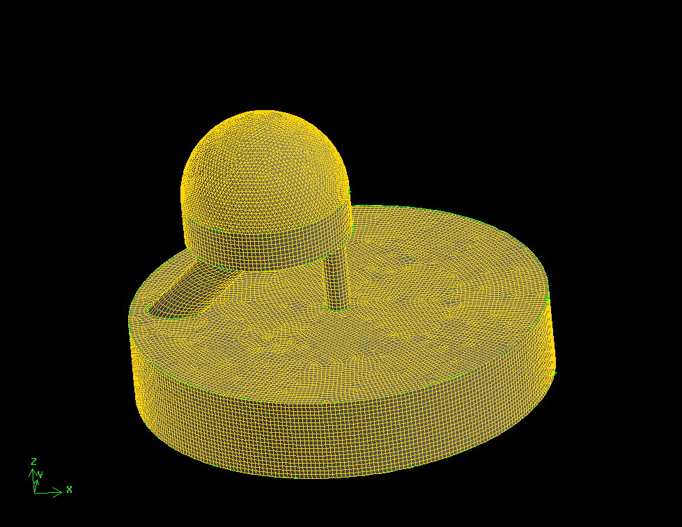

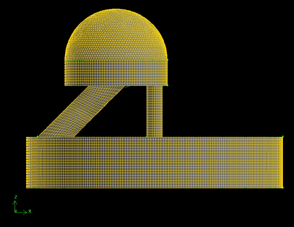

发表于 2009-4-9 09:35:12 | 显示全部楼层
我用gambit随便画了一下,不知符合要求不
发表于 2009-4-9 10:04:20 | 显示全部楼层
做的确实很漂亮,呵呵
gambit和gridpro都很漂亮
