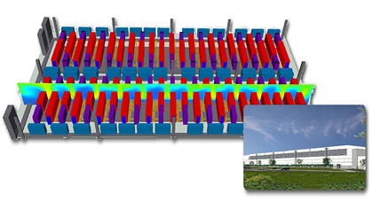

位于美国马里兰 Baltimore的CCG Facilities Integration Incorporated,主要专注于提供重要设备的工程咨询公司,使用Mentor Graphics Mechanical Analysis (原Flomerics)的FloVENT软件优化Dupont Fabros Technology(DFT)在弗吉尼亚州Ashburn 的ACC4数据中心的设计。挑战是设计一套系统冷却极其强大并且温度很高的电脑和电讯设备,同时保证设备Tier 4 功能运作 ——最高功能极限。 CCG机械工程主管Margaret Sam Sheehan说:“FloVENT是优化ACC4的理想工具,因为它能建立房间、IT设备和整个冷却系统的准确模型。”
ACC4安装在弗吉尼亚州Loudou郡Ashburn Corporate Center,占地面积17英亩。DFT将ACC4作为研发其他项目的基础样品,认为ACC4灵活的设计,扩展的功能和冷却能力使它成为世界领先的数据中心设备之一。CCG在设计初期就开始模拟设备,所以他们能够给DFT提供各种冷却系统参数的制冷效率。Sheehan说:“我们选择FloVENT作为我们的仿真工具,因为它能准确模拟通过风扇和架高地板的气流,所以我们能够确定仿真的精确性。” CCG机械工程师通过多种空气处理机和放置在架高地板上下位置的障碍物来检验FloVENT模型,获得的测量结果与CFD预测的结果差异在1°F以内。
CCG首先使用FloVENT模型估算房间不同宽高比。CCG工程师与建筑师以及大楼所有者协同设计大楼的布局,从而优化制冷效率达到大楼租户的要求。另一关键考虑是架高地板的高度。目标是空气的移动达到制冷设备的效果,同时尽量控制地板的高度,使得大楼支架和水泥成本最小化。最后,CCG确定ACC4数据中心层高为48英尺。紧接该项目之后,CCG设计了ACC5数据中心,与ACC4设计非常相似,但是层高降至42英尺。
CCG评估了ACC4和ACC5中使用不同建筑参数的系列不同计算机房空气处理机。最困难的性能挑战在于假定某些空气处理机不能工作,如何保证机房设备空气入口温度正常?CCG工程师关闭多个空气处理机验证了设备安全运行的能力(参照ASHRAE指导方针的推荐)。其他的一些测量,比如供应32个2.25兆瓦特柴油发电机组在电力供应中断时协助设备运行,促使了大楼建立Tier 4 功能。Sheehan总结:“ACC4目前完全投入运作,所有反馈的数据都很积极,该制冷系统一直运作良好,没有任何中断。”
