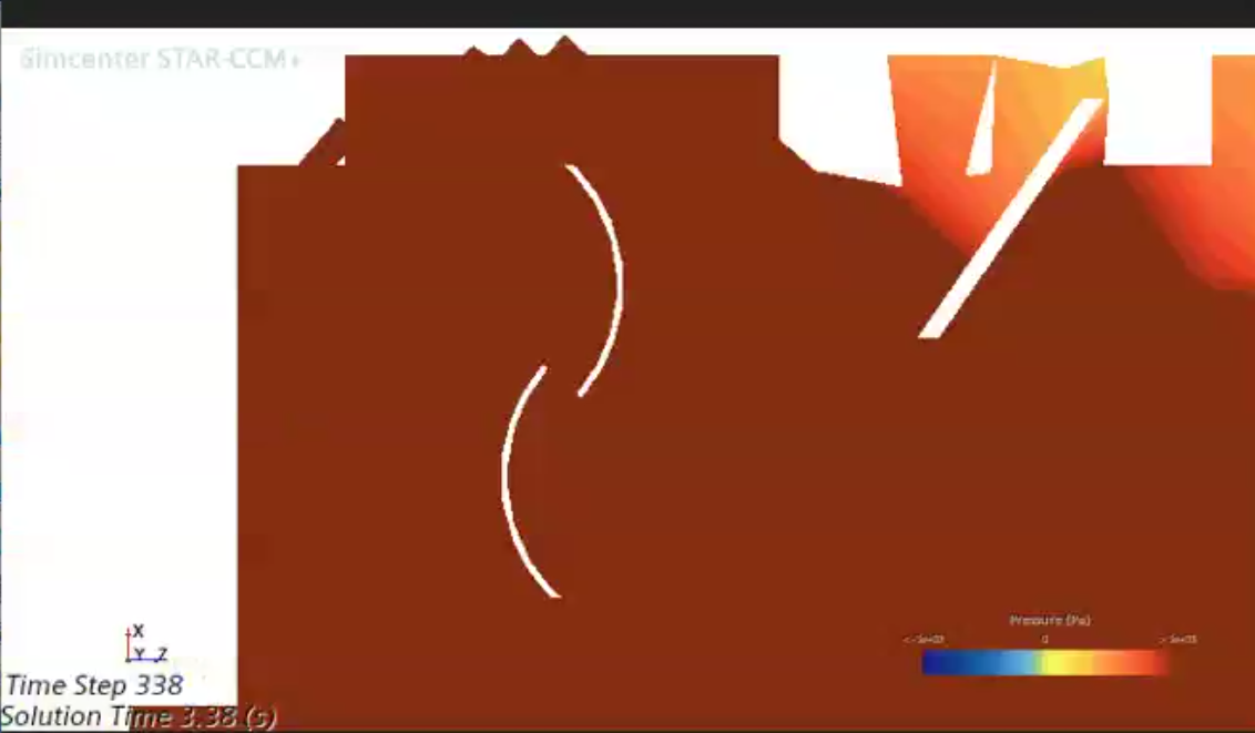

starccm+对重叠网格的设置有什么要求吗?最近在做物体被动运动的DFBI仿真,网格画好后,初始化求解时看到有大面积的空白
这个是压力云图的场景,有时候是初始化后出现大面积空白,有时候是仿真运行时出现
求各位大佬解惑!!!

这大概率是重叠边界处网络与背景网格尺寸差别太大导致找到了acceptor或者recepter
你可以试试加密网格
