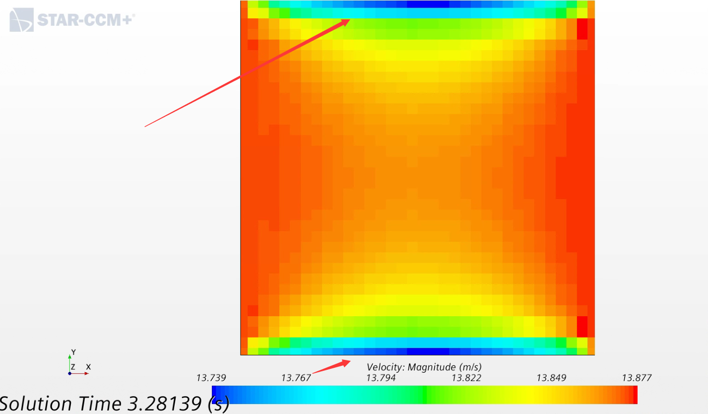

关于starccm+中随时间变风速的问题
发表于 2023-2-20 10:16:09 | 显示全部楼层 |阅读模式
大家好,最近在学习starccm+的过程中做一个关于风速随时间变化的案例(风速在0-10s内速度从0-41.7m/s;时间步长为0.00009259;时间步总共为108003步),我使用的边界条件为自由流,流速设定使用场函数:time/0.00009259*41.7/108003,但是我发现在这个时间步下风速的变化很奇怪,整个流场的风速不是均匀平稳的变化的,希望大佬指导一下如何能让流场进行一个平稳的速度变化,不胜感激!
