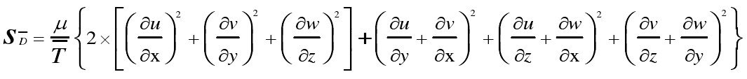

求助请教两个问题:
1.偏微分在自定义函数中如何编辑出来。
u,v,w是速度矢量三个方向。
