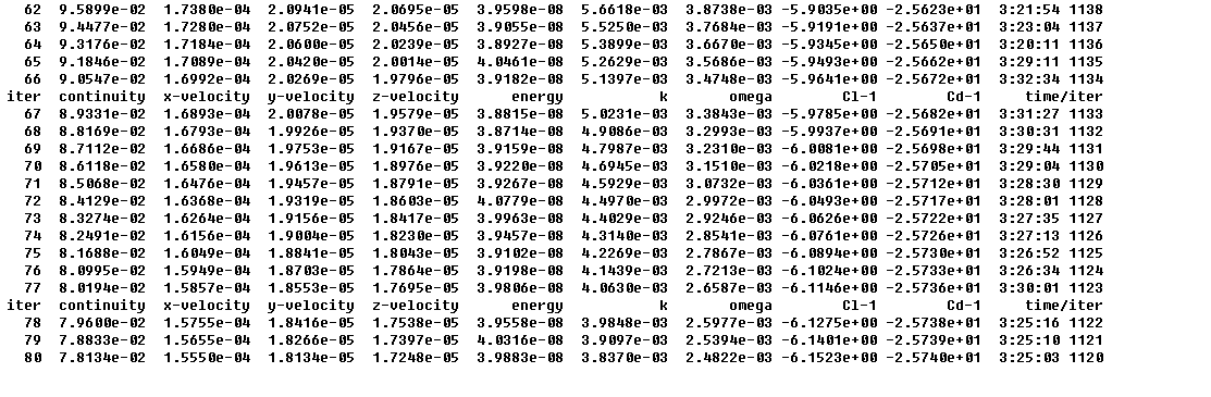

请问各位大佬怎么看它是否收敛啊?

收敛一种方法是看残差,残差低于一个临界值就可以认为收敛了。还有一种是看各流场变量是否已经稳定,如果稳定下来了也可以认为是收敛了。

好的谢谢您我知道了
