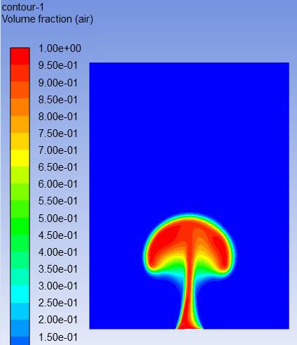

静水中,模型底部气体速度入口,气孔直径4mm,流速0.2m/s,计算结果中,气体能进入到静水中形成气泡,但气泡始终不能脱离气孔,气泡和气孔之间有气体连接,和同等条件下的实验结果完全不符,请问各位大佬什么原因。

会不会有压力的影响
