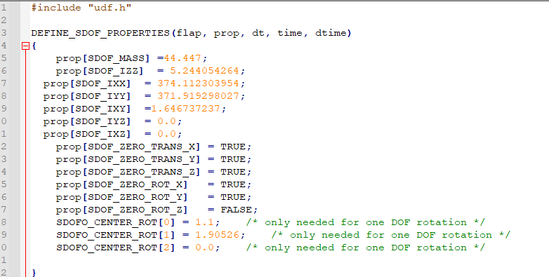

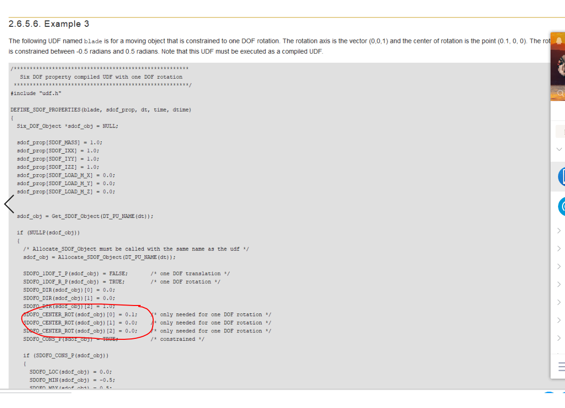

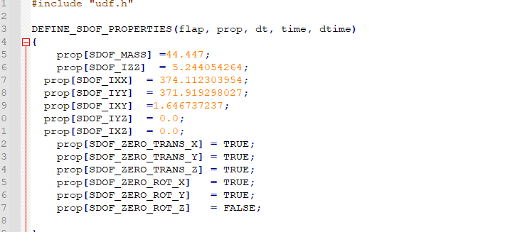

图1为流沙老师6DOF单摆的UDF,我在算的一个算例旋转中心不在原点,且由于后续的工作必须用UDF实现一自由度功能,于是引用了图1UDF;图2是Fluent Help自带6DOF例子,发现圆圈处设置了旋转中心,由是我将这三行命令直接加到左图最下方(图3),但无法编译,想知道原因与实现的办法,万分感谢!

问题已解决!
zone可以直接设置旋转中心,在SDOF里通用;至于UD问题则F是文件名错误,与UDF里面的命名不一致导致。
