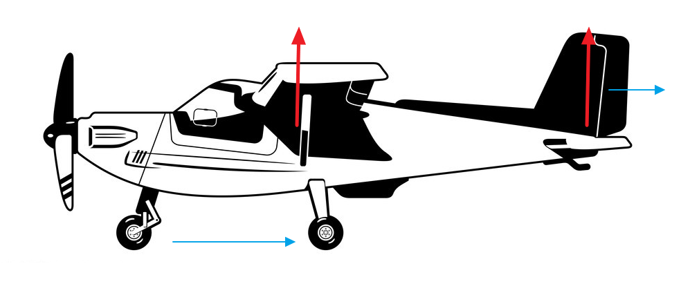

算了个小飞机的外流场,然后想找到升力的作用中心在哪,想问下能否直接读出来?
之前用report度力矩,一点点调力矩中心直到力矩为0,但是觉得太麻烦了。
然后第二个问题就是,STAR CCM能否只计算一个方向的气动力产生的力矩?如下图所示,
要计算各个部分升力产生的俯仰力矩(红箭头),但是这个模型上各个部件的阻力也会产生俯仰力矩(蓝箭头),所以想问问有没有什么办法,算力矩的时候只计算竖直方向的力产生的力矩?
