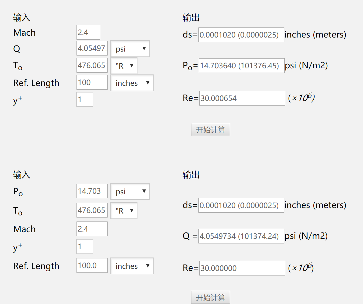

在画网格时候,为保证计算之后的目标壁面Y+在规定范围内,需要对第一层网格高度进行设置。图中所示为流体中文网的计算工具,里面的Q是什么啊?它的单位是压力单位

发表于 2020-9-11 11:39:35 | 显示全部楼层
这个Q是动压,下面一栏使用总压、总温进行计算的可能更方便一些。
好的明白了,谢谢回复  详情 回复 发表于 2020-9-11 15:49
 楼主| 发表于 2020-9-11 15:49:43 | 显示全部楼层
好的明白了,谢谢回复
