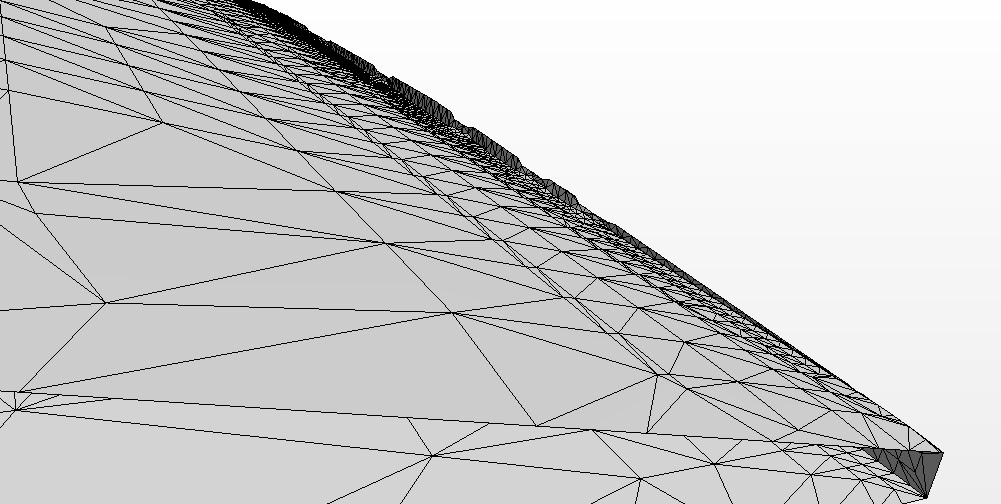

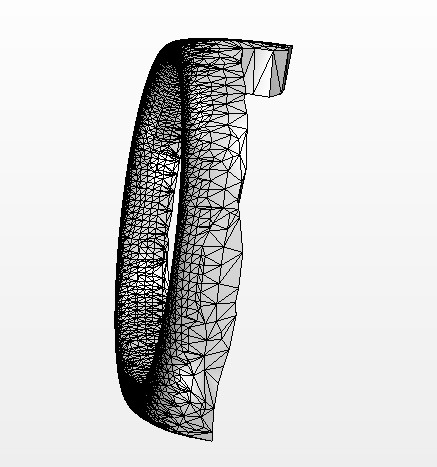

初学STAR-CCM,用起包面来头疼。一个短舱被包成如下模样,不知道啥问题啊。创建远场后倒是可以包全了,但尾缘还是坑坑洼洼的,有大神给个建议么?

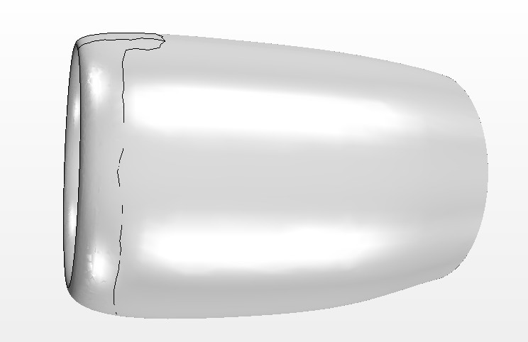

导入几何
导入几何
发表于 2019-4-23 13:18:26 | 显示全部楼层
你包面之前生成特征线了没
发表于 2019-4-24 10:31:06 | 显示全部楼层
面加密
 楼主| 发表于 2019-4-24 18:18:13 | 显示全部楼层
5超7 发表于 2019-4-23 13:18
你包面之前生成特征线了没
没有,导入几何就直接包面了。就是特征线出问题了,特征线就不平,但不知道怎么改。就是具体怎么让 特征线匹配几何很好啊
你把特征线的角度改得小点 15~20试试 默认的是30 这个角度可能对你来说有点偏大了  详情 回复 发表于 2019-4-28 09:07
 楼主| 发表于 2019-4-24 18:18:35 | 显示全部楼层
加密了,但感觉没用啊
发表于 2019-4-28 09:07:33 | 显示全部楼层
yugang245 发表于 2019-4-24 18:18
没有,导入几何就直接包面了。就是特征线出问题了,特征线就不平,但不知道怎么改。就是具体怎么让 特征 ...
发表于 2019-8-21 18:00:26 | 显示全部楼层
采用局部加密试试
