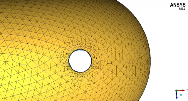

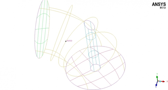

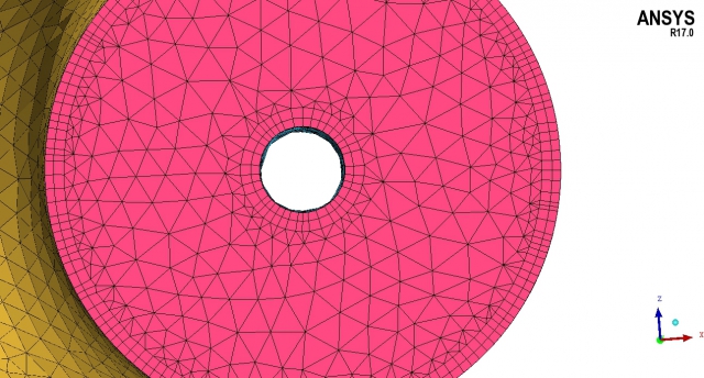

各位大佬请帮忙看看为甚么我画的非结构网格在孔的一端有棱柱边界层,而另一端没有?case是icem中的一个案例,结构网格画过了,但非结构网格反而遇到了问题
底部有棱柱层
几何
一端没有棱柱层

你再单独选择一下需要画边界层的面。也就是单独设置一下,你应该只设置了一端。
