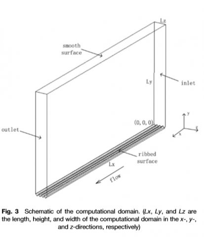

在文献中看到要把如图的两侧面设置为周期性边界,不过三维中两平行表面怎么设置周期边界啊?求指导。

周期边界在这里就是流动条件重复的边界条件。

两个面的网格最好“完全一致”
然后读入FLUENT 后,用命令设置成周期边界。
前提是,之前这两个面设置成WALL,然后记住这两个面的ID,因为要指定。

是否要画周期性网格,不然fluent里面定义边界条件的时候没有periodic
