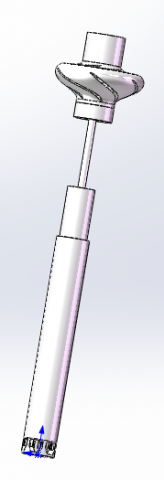

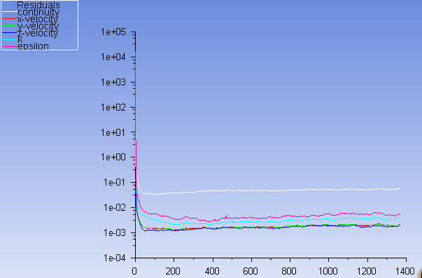

我做一个排渣的模拟,如图所示是我的计算模型,水由叶轮加速,经导叶能量转换,高压水向下流动,模型底面是钻头水口,我在底面设置了离散相的射流源为面注射颗粒,设置颗粒直径1mm,质量流量0.036kg/s,垂直于面注射,设置流场计算10步进行一次颗粒计算,颗粒最大最大计算步数为5000,步长比例为1,勾选了虚拟质量力,压力梯度选项,injection设置,勾选了spherical,考虑湍流效应也勾选了。我是先计算稳态流场后再设置离散相的,稳态流场计算的时候,设置的收敛残差标准为0.001,最后是这样个样子, QQ截图20181206105252.png ,这算是收敛吗。
我的上面的设置有问题没有,希望指导一下,正确的做法是什么,万分感谢!
发表于 2018-12-11 09:49:21 | 显示全部楼层
明显不收敛啊
