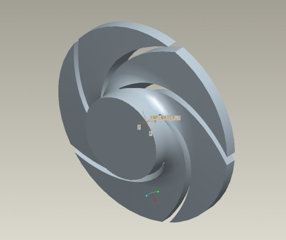

发表于 2018-11-27 13:03:35 | 显示全部楼层 |阅读模式
请问,在proe中,如何操作切分提取叶轮水体的单流道
发表于 2018-11-27 15:20:58 | 显示全部楼层
估计应该重新做母线切割吧。
 楼主| 发表于 2018-11-30 14:02:25 | 显示全部楼层
erricyang123 发表于 2018-11-27 15:20
估计应该重新做母线切割吧。
跟着书一步步做的,书上说CAD软件切割单流道过程太简单不赘述,我就做不下去了。。。
发表于 2021-2-27 09:47:58 | 显示全部楼层
哔哩哔哩上搜UP主“泵小丫”里面有视频
发表于 2021-4-3 09:15:27 | 显示全部楼层
方法一,直接画线阵列成叶片数的个数,然后拉伸切除。
方法二,使用CFTURBO设计,直接导出单流道。
发表于 2021-8-2 22:13:42 | 显示全部楼层
本人亲自来回复这个问题了,B站有相关视频,可以在B站搜索“单流道”查看
