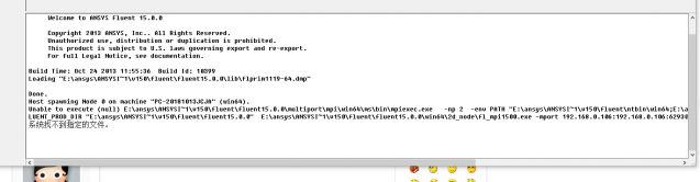

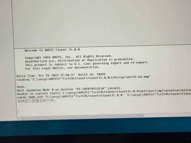

fluent打开突然变成这个样子,我从新装了4,5次,每次打开还是这个样子,电脑系统也更新了,也不起作用

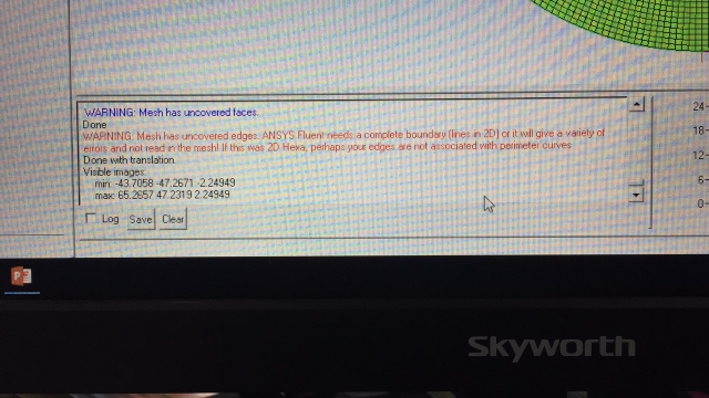

icem画出网格总提示这个警告,fluent也打不开

第一个问题是找不到license文件,你检查一下路径是否错误。第二个问题是网格有问题,可能是有小的边没有画上。

你好,第一个问题,F:\ANSYS\picture改变路径也没办法,而且我也重新装了4,5次,fluent打开还是这样显示,其他模块都正常。

就每次打开fluent就显示下面图中的,之前用的还好好的,突然就成这个样子了
