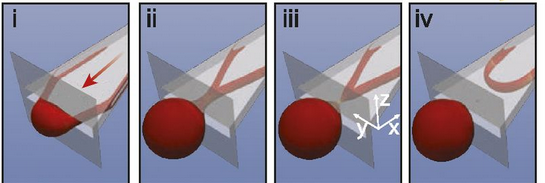

怎么做到文章里仿真的结果(如图)那样,界面分明?我的仿真两液相过渡区很明显。谢谢!

界面处网格加密,后处理时等值线level加到最高。
