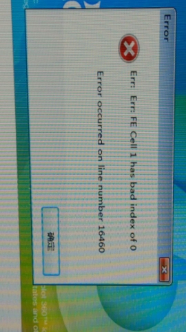

用c写了个非结构网格的plt格式文件,只输出密度的话能成功导入tecplot,但是加上压力就直接报错了,求大佬们指点迷津

数据格式出错了吧。

嗯嗯嗯,解决了,表头上有个逗号是中文输入法写的,谢谢啦
