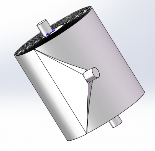

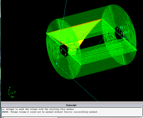

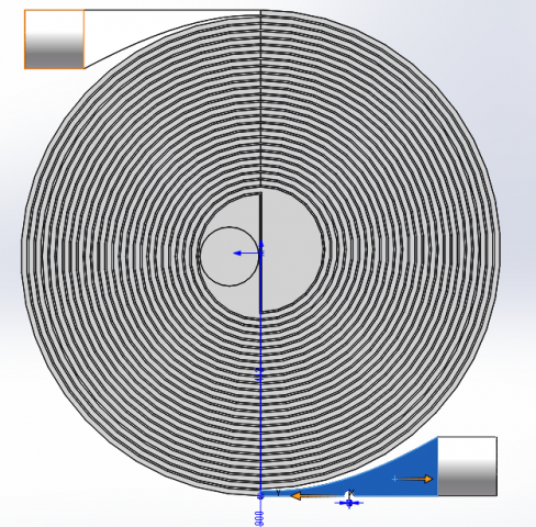

当我将solidworks画的模型导入gambit划分网格时,其中模型中的一小部分划分不出来,模型的那部分弧边是多段线画的,然后拉伸出来切除得到的,错误信息如图所示,求大神给看看是什么问题,谢谢了
发表于 2018-4-6 00:23:24 | 显示全部楼层
这个形状 gambit很难画
发表于 2018-4-6 10:15:52 | 显示全部楼层
表面网格没有画出导致的错误,可以考虑对几何做个修改,然后重画一次。

换热器
我在前面贴子问是不是迷宫,可不是调侃。这么一个绕了几十圈的又长又扁的管道中的流动与传热,不适合不加任何简化,直接进行CFD计算。  详情 回复 发表于 2018-4-7 22:55

我就是直接分割体后,直接划分的体网格,新手不是很懂,请指教谢谢
系统信息提示你面网格划分不成功,你就按这个提示去找找看哪里的面网格划分不成功,找到后一般就能看出是什么原因造成的,然后或者修改几何重划,或者局部网格做个调整,然后就可以画出来了。  详情 回复 发表于 2018-4-7 16:13

为什么啊,新手求指教,谢谢!
结构过于复杂 而且还有尖角 gambit实在是不好处理呢 我感觉你的流体域可以简化一下  详情 回复 发表于 2018-4-6 18:27
发表于 2018-4-6 17:43:40 | 显示全部楼层
建议:
1 明确研究目的。
2 根据目的确定研究方案和计算方案。
3 计算方案要包括如何针对具体物理问题进行简化、近似、等价,等等。
发表于 2018-4-6 18:27:52 | 显示全部楼层
songlianxing 发表于 2018-4-6 15:54
为什么啊,新手求指教,谢谢!
我感觉你的流体域可以简化一下

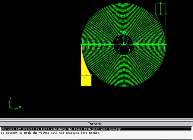

如果尖角出对你的计算结果不重要的话,适当过渡下可能好画点
发表于 2018-4-7 16:14:22 | 显示全部楼层
总之,简单的方法失灵就考虑把问题细分,然后再逐一解决。
