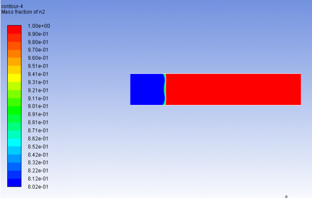

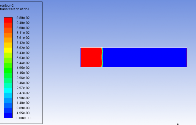

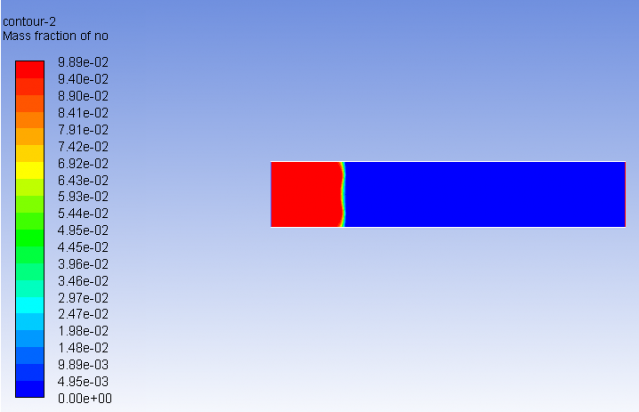

各位老师,我的模型是一段长方形的管子,中间是多孔介质,里面没有设置reaction,模拟化学反应,反应方程为:4nh3+6NO=5N2+6h20
进口设置:NO:0.0989
                  NH3:0.0989
                  h2o(l):0
出口设置:为设置,全为0

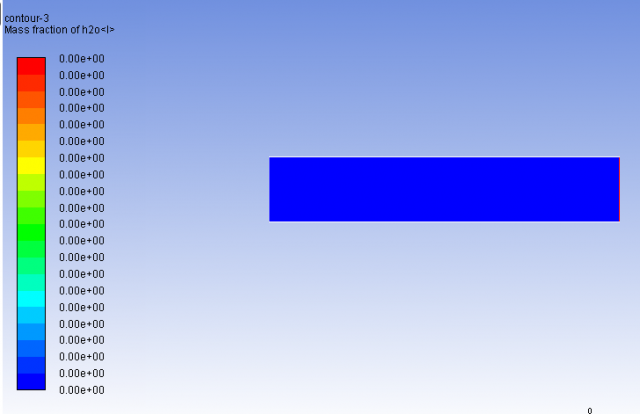

开了能量方程和组分运输模型,组分运输模型里面没有勾选Volumetric,udf编写如下,反应用源相来表示,请问这段程序哪里有问题呢,有氮气生成,就是没有水,还有反应过程不太正常,瞬间就反应完了。谢谢各位老师!
