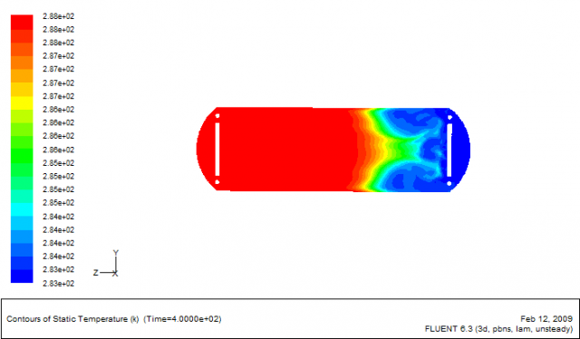

最近在做一个水蓄冷的数值模拟案例,罐体上下各有一层布水器,上布水器的开孔朝上,下布水器的开孔朝下,水流下进上出。计算采用层流模型,开启重力项,罐体壁面条件为默认绝热壁面,结果在模拟的过程中发现水流在沿罐体四周围流动的快,温度上升也快,而在罐体中心流动却很慢,造成斜温层不是一致的往上升,出现紊乱,详见图,不知道什么原因,麻烦大牛们帮忙分析一下。

我曾经也出现过这个问题,请问您设置的时间步长多少呢,我觉得可能有这个问题。
