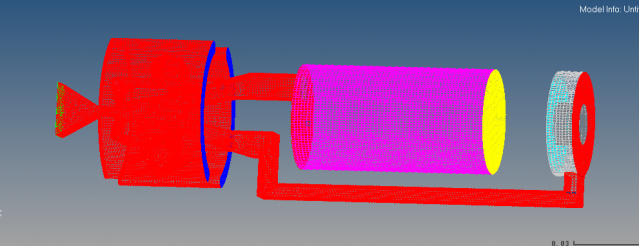

各位大神,我想用fluent6dof模拟活塞受液体冲击运动,不知道能否(图中空白部分为活塞

 楼主| 发表于 2018-1-30 19:44:05 | 显示全部楼层
黄色和青色分别为活塞上下表面
发表于 2018-1-31 09:32:10 | 显示全部楼层
被动受力运动??
 楼主| 发表于 2018-1-31 11:51:35 | 显示全部楼层
是的,能行么?
发表于 2018-1-31 15:42:59 | 显示全部楼层
UDF ,比较复杂
 楼主| 发表于 2018-1-31 16:29:11 | 显示全部楼层
是需要将一个面的受力数据传导到另一个面的udf里么?
发表于 2018-4-12 18:06:01 | 显示全部楼层
6DOF比较简单,只要求释放某个方向的自由度就能行,不知道你是不是打算这样做,计算结果中提取力等参数
