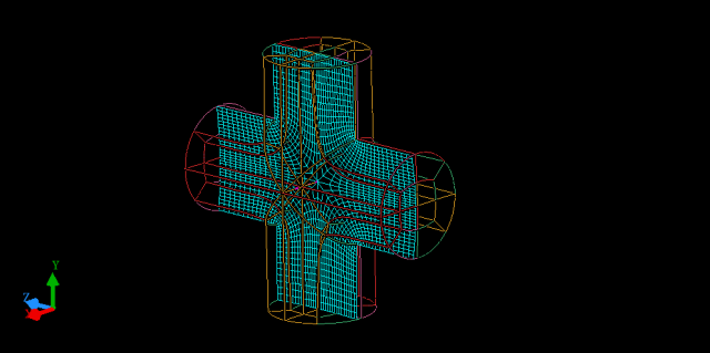

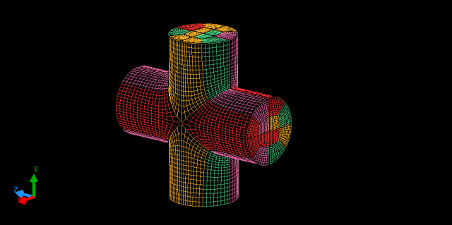

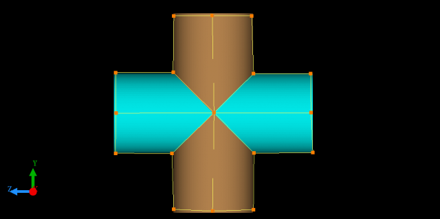

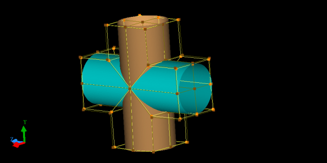

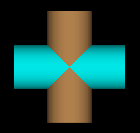

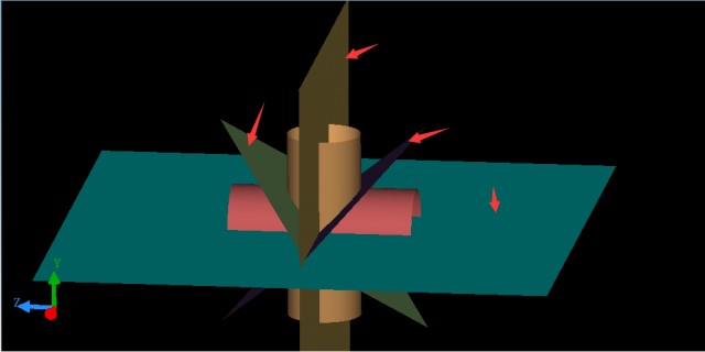

T型交叉管,核心地方是交叉节点处需要沿着交叉方向做对应的内部面
拓扑

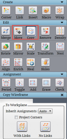

通过在workplane上构建拓扑点,完成一侧拓扑结构
通过复制平移功能,完成基础框架
通过Insert完成中间拓扑层
通过wrap完成整个拓扑结构
内部面
关联

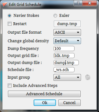

网格生成
质量检查
